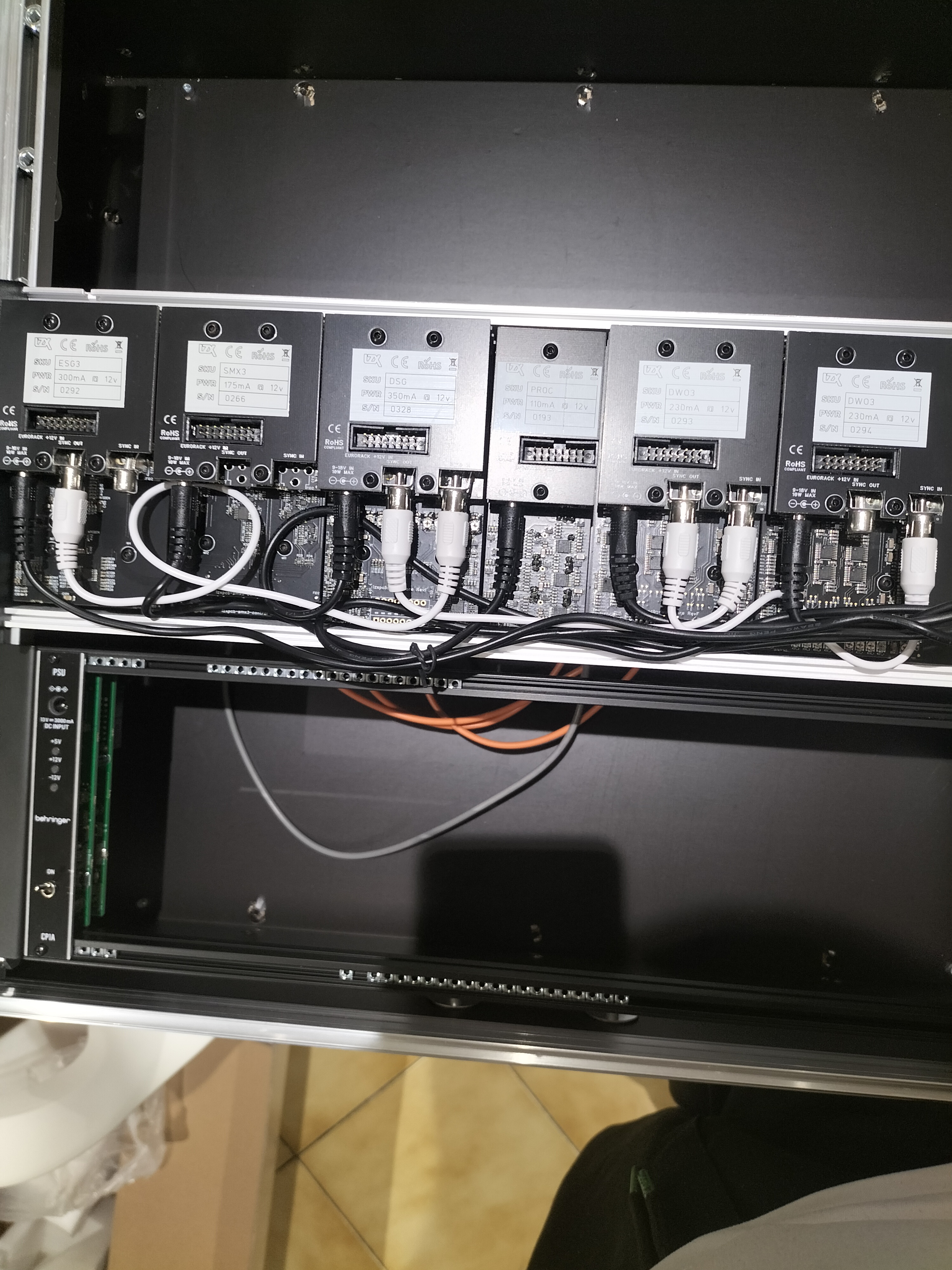

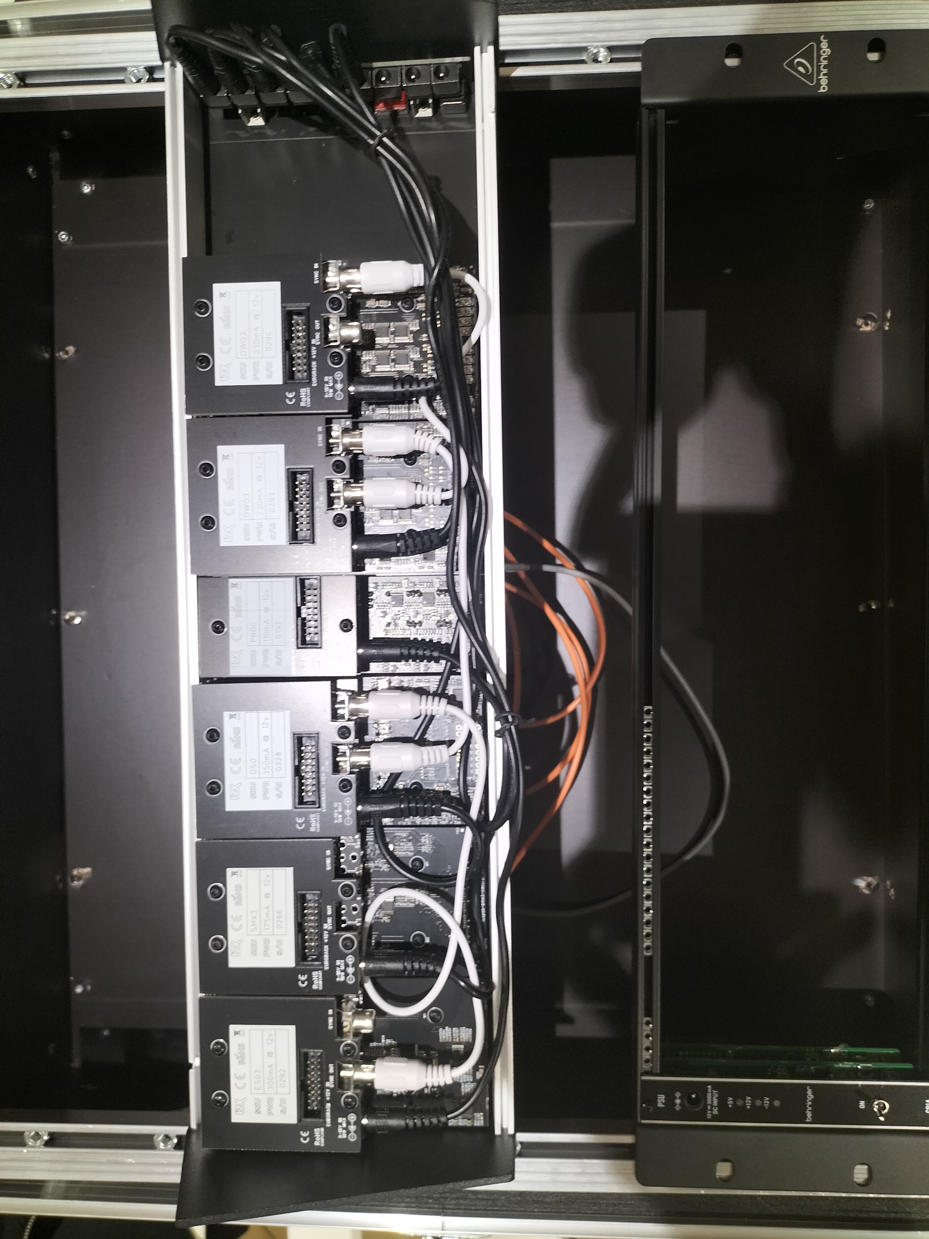

I own an 84hp modular video synthesizer that includes several modules (DWO3x2, Proc, DSG, SMX3, ESG3, and DCDITRO3A), and I want to synchronize my TBC2 module with the rest of the system.
Additionally, I plan to connect my PC using a Blackmagic UpDownCross converter and an SDI-to-analog module to send the signal to the TBC2. However, I’m not sure which RGB cable to use for this connection.
Could you advise me on the cabling and synchronization process?
Thank you!

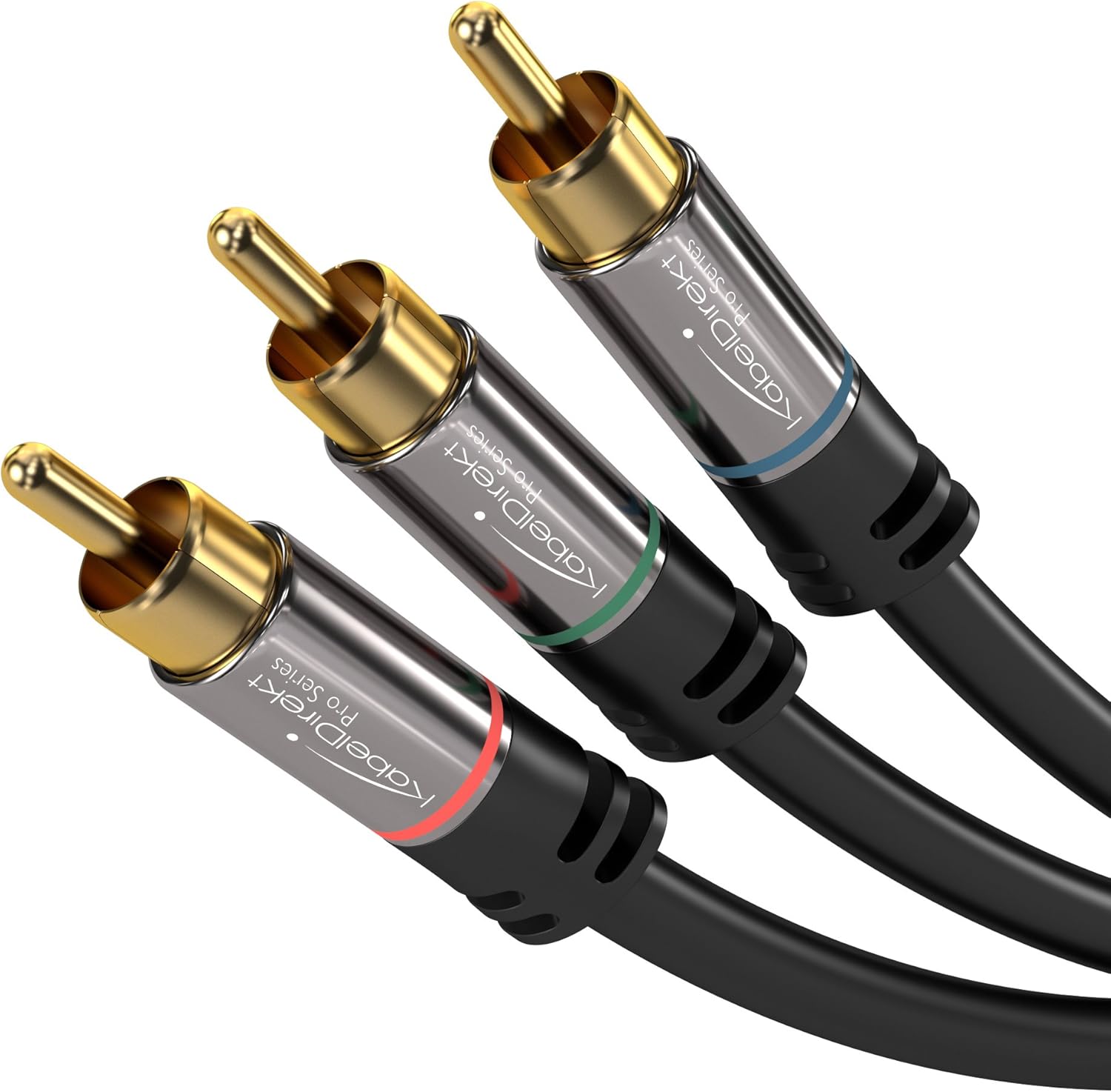

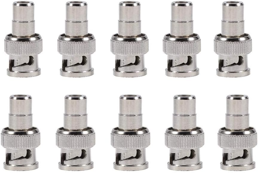

second question: any (quality) RGB-cable should do - examples (i use) on the (german) amazon-site include (not affiliate links)
amazon.de
https://www.amazon.de/KabelDirekt-Komponentenkabel-Cinch-Stecker-3x-Cinch-Stecker-FullHD-Grau-Schwarz/dp/B073RG48DDKabelDirekt – 1 m – Komponentenkabel, Cinch, RGB/YUV: Amazon.de: Elektronik & Foto
10,92€Link: KabelDirekt – 1 m – Komponentenkabel, Cinch, RGB/YUV: Amazon.de: Elektronik...
amazon.de
https://www.amazon.de/Yunir-BNC-Stecker-Cinch-Buchsenadapter-Adapterstecker-Metalllegierung-default/dp/B08H82JXHDBeschreibung:Dieses Produkt ist für a Paket von 10 nagelneu. Diese Adapter haben an einem Ende eine weibliche F-Buchse, a BNC-Stecker auf der anderen Seite und bestehen aus einer Metalllegierung. Kann in CCTV-Videosystemen und kommerziellen...
8,96€Link: 10-teilige BNC-Stecker auf Cinch-Buchsenadapter, Adapterstecker aus...
…but those are just some examples - in the meantime i have (more than) a drawer full of cables for this purpose…
